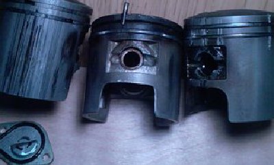

alexlll писал(а):
... Прихват, это когда от перегрева поршень клинит в цилиндре и скутер глохнет.
Не только так. При свободном поршне КЛИНИТ коренные. При замене КВ осмотри его шейки, есть-ли на них кольцевые задиры?
В этом случае двиг несколько секунд издаёт скрежето-визг и глохнет .КВ проворачивается во внутренних обоймах подшипников. Заводится сразу.
Причина нехватки масла мб и в предлогаемом фото. ( копир маслонасоса )
Под левым поршнем копир маслонасоса. На нём задиры от работы без масла. Это веская причина снижения производительности насоса.
