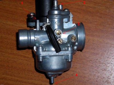

что за черная трубка которая без цыфры? куда она должна идти и для чего? у меня она подключена к верхнему штуцеру маслобака
карб yamaha jog

никуда... так она и должна висеть...

просто у меня к верхнему штуцеру масло бака приделана (там типа воздушного отверстия что то) жизнеспособный вариант? или надо оторвать и так же повесить?

лучше также.
это перелив.

тогда перелива 2 получается? 4 вроде как тоже перелив?

4 дренаж.
шланг от маслонасоса воткни в штуцер номер 3
в штуцер номер один воткни разрежение для вакуумного клапана.

с карбюратором примерно понятно. вопрс второй: на маслобаке должна быть пробка? куда должен быть подключен вентиляционый штуцер маслобака?
Из дренажа при переливе или наклоне карба не откручивая винт должен бензин течь?

нет из дренажа не открычивая винт безин не течет.
да пробка обычно есть image020
вентиляционный подключается либо к трубке ведущей в чистое место, либо чаще всего никуда не подключается.

Странно у меня из дренажа стекает бенз. в самой крышке вделана тонкая длинная трубочка и если дуть в дренаж насосом не отворачивая винт через трубку дуется так и надо?
Riding horses made of steel image020
СообщениеДобавлено: 15 Апрель 2010 10:52    Заголовок сообщения: Ответить с цитатой
В нормальных условиях никакой бензин из дренажа (поз.4 на фото) течь не должен. Это всёравно, что в баке дырку проковырять и смотреть, как вытекает бензин.
Если течёт - это совсем неправильно. Надо смотреть, почему винт не перекрывает канал слива.
Трубка одевается, чтобы отводить бензин при сливе на землю или просто в более удобное место. В принципе, её можно снять - ничего измениться не должно.
Конечно извени, но если уровень большой, течет и от туда, посмотри устройство карба внимательно и все поймешь! Винтом перекрывается только канал слива из полавковой камеры, а там еще есть канальчик, который соединен с поплавковой камерой и если переливает, то течет со слива!
С уважением!
И ты меня конечно изЕни, но ты пишешь очень обобщенную херню image020
Посмотри хотя бы на фото в этой теме и ты увидишь на нём трубку перелива.
Единственная поправка - у китайцев бывают карбы, у которых нет винта, перекрывающего слив из поплавковой камеры. Управление сливом идёт с зажима, который располагается на трубке, подсоединённой к этому самому сливу.

Димсон, в чем я не прав в данном случае? Трубку перелива я вижу прекрасно!

По-твоему, у данного карба два перелива? Один через трубку, а второй через

Да, именно так, в данном конкретном случае, на данном карбе! Поэтому человек пишет, что при перливе течет и от туда!

Ну блин, заинтриговал. Завтра не поленюсь вскрыть точно такой же карб, чтобы убедицца.

Этот канал, если я не ошибаюсь находится рядом с каналом обогатителя. Этот карб полный аналог ямаховского, так что на ямаховском тоже самое......
Я не помню для чего он сделан, но раз есть-значит нужен!

что-то не верю, никогда оттуда не текло, всегда текло из перелива только.
