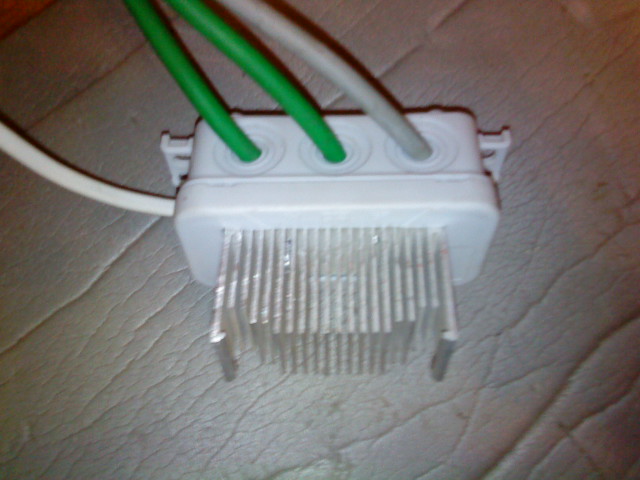

Ну... Радиатор имхо не проблема нарыть (Если проблема, то это рублей 100) Кулер нах не нужен. И пластиковая коробченка тоже, если не найти, стоит максимум 30р.
На 800-1000 р у меня дома 4х77 очень громко долбитimage020

Пардон. Новая калькуляция. 375(усь, я его покупал за 250) + 290 (радиатор, если брать в дорогом кее, единственный дешевый с кулером) + 30(коробочка, недавно покупал) = 695 image010
Как должно получиться
 Размер файла:  75.96 KB
 Просмотрено:  382 раз(а)

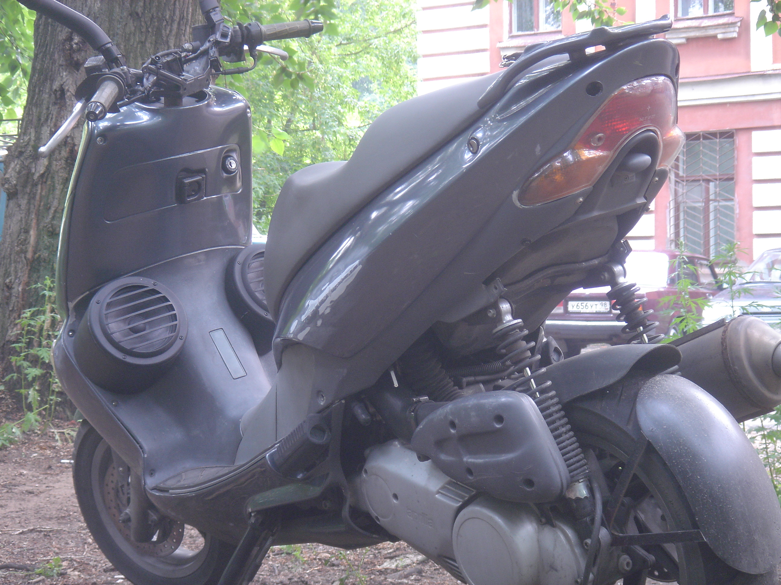

музыка остаётся позади скутера а в уши ветер задувает. А быстрее я только в шлеме езжу image124
Ну и сравнить мне пока не с чем
Добавлено спустя 2 часа 50 минут 22 секунды:
Мид басы стоят пока так. Обтянул кожвинилом с мягкой подложкой, Сетки металлические-антивандальные.Парралельно делается корпус с большим объёмом и другим дизайном. Усилитель сделал съёмным, на разъёме (дома использую)
А что за дины то стоят?Главное с какой чуйкой?16см?Им обьёма не маловато?И сколько номинальная мощность?
Неплохо,чуть вверх бы ещё довернуть.
Динамики от мерседеса изначально. Валялись просто 4 штуки, я подумал что для экспериментов сгодится. Чувствительность не указана. 16см, 4 ома. Объёма конечно не хватает, в трубе длинной 1.5 метра баса больше. В новом корпусе литраж больше будет, но его ещё долго шкурить. Направление планирую компенсировать расположением в.ч динамиков. Ну и ёмкости для сбора дождя мне не нужны image002
Пока задействованы два выхода с усилителя Мастер кит.

СообщениеДобавлено: 16 Июль 2009 20:20    Заголовок сообщения: Ответить с цитатой
Послушать бы...Пищалками направленность мидбасов ты никак не компенсируешь image002
