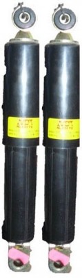

Срочно куплю новые передние аморты для Lead 90
ntk 89215736918
 Размер файла:  43.17 KB
 Просмотрено:  245 раз(а)

Есть совет их разобрать и посмотреть наличие в этих амортизаторах такой резиновой фигнюшки на штоке, не знаю как она называется, упор, наверно. Вот ее надо будет поставить,т.к. она вряд ли там есть.
И то что в мокике такие большие цены, так это не значит, что они барыжут этими аммортами втридорога, это просто совсем другие амморты.

Отбойники на амортах стоят.Не знаю, какие такие супер -аморты предлагает мокик ру и некоторые другие, для справки, большинство амотризаторов на Авто у нас стоят около 1000 р за штуку.Что может быть такого дорогого в обычных пружинных амортах для мопеда image020)?
Кстати, в прошлом году покупал на Апрашке задний аморт Plaza за 2750 р
Это который у нас в Питере на заводе делают, потом возят в Мск и оттуда уже перепродают под брендом Бешеная Табуретка.Отменный, кстати, амортизатор , не сравнить с родным.
А вот передние, убитые в хлам, пришлось заменить на вот эти из Технодара.Посмотрим,как работают, отпишусь по результатам.

В амортах за 1000 (себе подобные брал) качество изготовления терпимое, но нет почти смазки! Обязательно разобрать и смазать смазкой с молибденом (или шрус), тогда походят долго, также вылетают верхние пыльники, обжать хомутом или поставить гофрушки от рулевых тяг Оки и будет вам щастье (это если перья) image020
