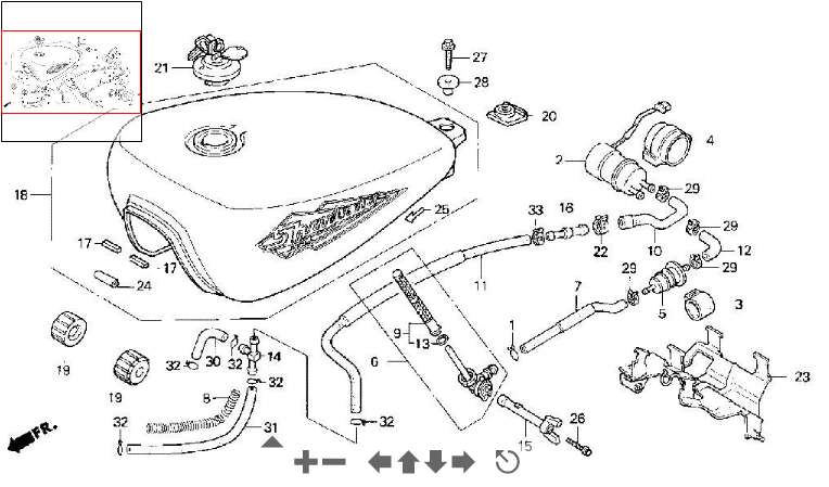

значит у етбя сеточка вместо фильтра image042
СообщениеДобавлено: 21 Март 2008 13:39    Заголовок сообщения: Ответить с цитатой
Краника у меня нету)) Не по пацански это))
Фильтр под номером - 5.
