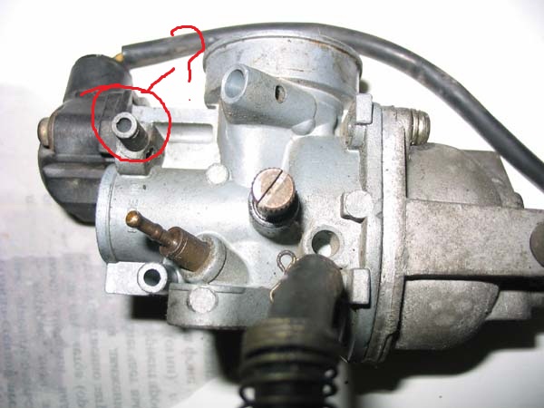

вот обозначил отверстие о котором речь шла. со стартером тоже разобрался.. его просто нет : ))) щас завис на этапе "снять колокол генератора".[/img]
СообщениеДобавлено: 28 Сентябрь 2011 8:55    Заголовок сообщения: Ответить с цитатой
У сепии снять генератор - проще и безболезненнее всего по сравнению с другими скутерами.
По рисунку: в отмеченное отверстие вставляется винт качества смеси на хх (позиция 3). На японцах вживую такого не видел ни разу. Обычно это отверстие не просверлено в отливке, соответственно - винта качества тоже нет и в помине.

Dimson вот! а у меня дырка есть, а винта нет, хотя карб вроде родной, уж очень олдова выглядит.. может какой умелец насверли.. так че порекомендуете, заткнуть ее или..?
СообщениеДобавлено: 29 Сентябрь 2011 19:17    Заголовок сообщения: Ответить с цитатой
если там должен быть винт качества, то он должен там быть =\
затычкой дело не исправишь, карб просто не будет работать.

СообщениеДобавлено: 29 Сентябрь 2011 21:26    Заголовок сообщения: Ответить с цитатой
не было там у тебя скорее всего винта , просто олив... забудь

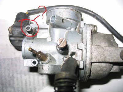

ребят, мне недавно отдали как раз adress tune , так там вот от карбюратора трубочка отходит и просто висит, а одевается она на карбюраторе вот здесь, где я отметил на фотке. Должна ли эта трубка куда то еще подключаться, или пустой висеть??

СообщениеДобавлено: 02 Октябрь 2011 14:12    Заголовок сообщения: Ответить с цитатой
Всё правильно висит - это сливная трубка

СообщениеДобавлено: 02 Октябрь 2011 15:42    Заголовок сообщения: Ответить с цитатой
просто сапун... , а шланчик , чтобы грязь внутрь не забилась

СообщениеДобавлено: 03 Октябрь 2011 19:57    Заголовок сообщения: Ответить с цитатой
Точно не скажу, но похоже это вент. трубка и второй конец д.б. заведён в корму сверху крыши б.бака. Вторая подобная трубка выходит из вакуумного клапана и заводится на штуцер в самой крыше б.бака.
Это карб "Mikuni-1". А на первых фото - "Mikuni-2".
