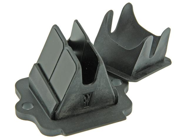

Кто скажет зачем эта фигня справа и над ли ее ставить ?? image124

Похоже на зуглушку,вобщем для транспортировки-наверое!

Или при замене,как зглушка в картер,что бы хня не нападала всякая!

не эта чтука засовывается в клапан !!! но зачем она ?

глухая в сечении или проходная?

нее там дырка в ней ! на нее ещо патрубок прижимается но без нее отвертие в клапане больше но с ней не меньше чем отверстие патрубка , гдето одинаково с патрубком

Это просто заглушка чтобы под лепестки грязь не попадала и они не погнулись ИМХО

Может под разные поршневые и карбы,дабы сохранить скорость топливо-воздушной смеси в сечении!

да ставь CENSORED ,щас тебе насоветуют тута! это переходник от круглого в сечении патрубка к квадратному в сечении клапану. если ты её не поставишь,у тебя получится ступенька во впуске,из-за которой будут завихрения потока и работать всё это будет хуже.

оо хоть один чот умное написал !))да я поставил давно все ,вот прост интересно стало зачем она !))))
