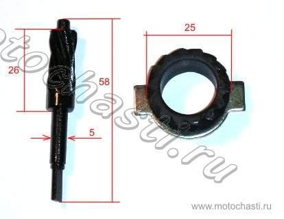

Заезжал в Амис. Ребята сказали, что таких шестерней вообще в городе нет. Предложили купить суппорт за 1500 и ожиданием в месяц.
После долгих выяснений размеров и направления зубьев, заказал эту
Разницы в деньгах почти никакой, а заодно и червяка поменяю.

Подошла идеально! И еще плюс - она бронзовая, а не пластмассовая.
Наконец-то у меня заработал спидометр :)
