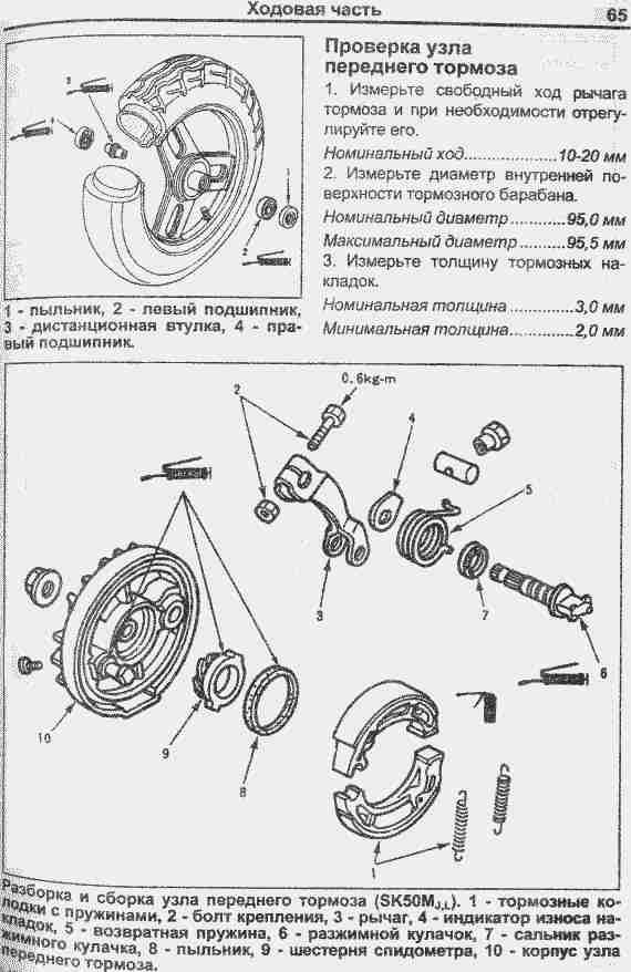

Тросик входит с суппорт в этом месте (см. рисунок). Когда колесо крутится, то вертикальное вращение с помощью червячной передачи преобразуется в горизонтальное. Вот эта горизонтальная шестеренка и потёрта. Проскакивает.

СообщениеДобавлено: 15 Июль 2010 18:14    Заголовок сообщения: Ответить с цитатой
На суппорте сниими сальник(чёрное кольцо) и вынь шестерню,проверь крутиться ли червяк(железный) сняв тросик и прокрутив "лопатку".

Дима, если там колом стоит червяк ,он заипаново будет покупать новые шестерёнки каждый раз.
Я всё написал что надо сделать.

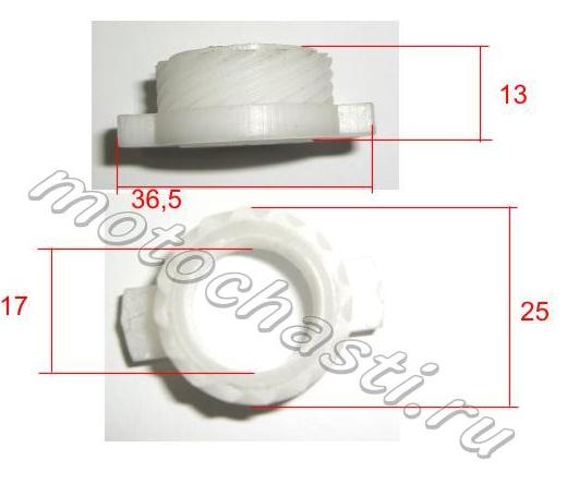

Вопрос снят. Нашел как называется. Шестерня спидометра.
Здесь есть и стоит всего 90 руб!
Буду искать в Питере...

fatherboard
Тебе Паша Холодильник пытался сказать, что могло заклинить вторую (маленькую металлическую, она же "червяк") шестерёнку. Тогда замена этой пластмассовой - напрасная трата денег.
Да, я это учел. Можно ли червяка снять и прочистить/смазать его? Или он не снимается?
СообщениеДобавлено: 16 Июль 2010 11:05    Заголовок сообщения: Ответить с цитатой
Можно, снимается.

murez
Сообщения: 1266
На чем ездит: Безлошадный
СообщениеДобавлено: 16 Июль 2010 19:55    Заголовок сообщения: Ответить с цитатой
угу...конечно привезутimage020))) только с зеркальным углом наклона косой передачи image020 вобщем, как на картинке

fatherboard
Сообщения: 152
Откуда: из СПб
СообщениеДобавлено: 19 Июль 2010 10:01    Заголовок сообщения: Ответить с цитатой
murez писал(а):
угу...конечно привезут))) только с зеркальным углом наклона косой передачи вобщем, как на картинке
Да уж. Хорошо, что перед окончательным подтверждением заказа снял шестерню. Хотел просто размеры точные снять, перестраховаться. Вовремя заметил направление. Полез в инет и нашел с нормальным направлением и надписью "Обратите внимание на направление зубьев." image020
Буду искать дальше image020
