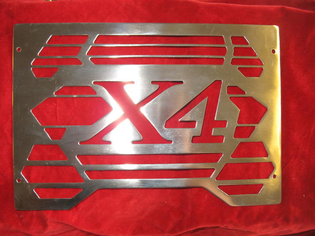

СообщениеДобавлено: 02 Декабрь 2009 20:33    Заголовок сообщения: Кто может сделать вот такое? Ответить с цитатой
Может у кого есть связи или знает проверенное место, где можно по чертежу сделать вот такое(на фото). Такие вещи делают методом лазерной резки.
п с. За реальную помощь за мной не заржавеет! :rusdeg:

Сделал так:
Пошел в гараж
Снял размер
Начертил в автокаде чертеж + ориг перфорация и надпись именная
нашел контору, которая берет за 1м шва лазера + 38 руб. 300 руб. материал.
Скоро несу на изготовление.
Если все будет гуд, то буду барыжить ими на форуме х4 и св1300

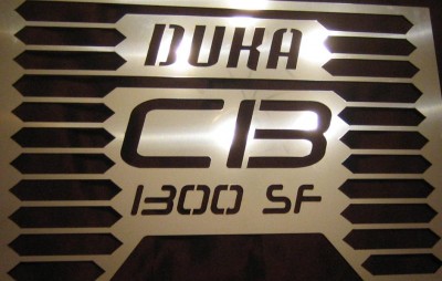

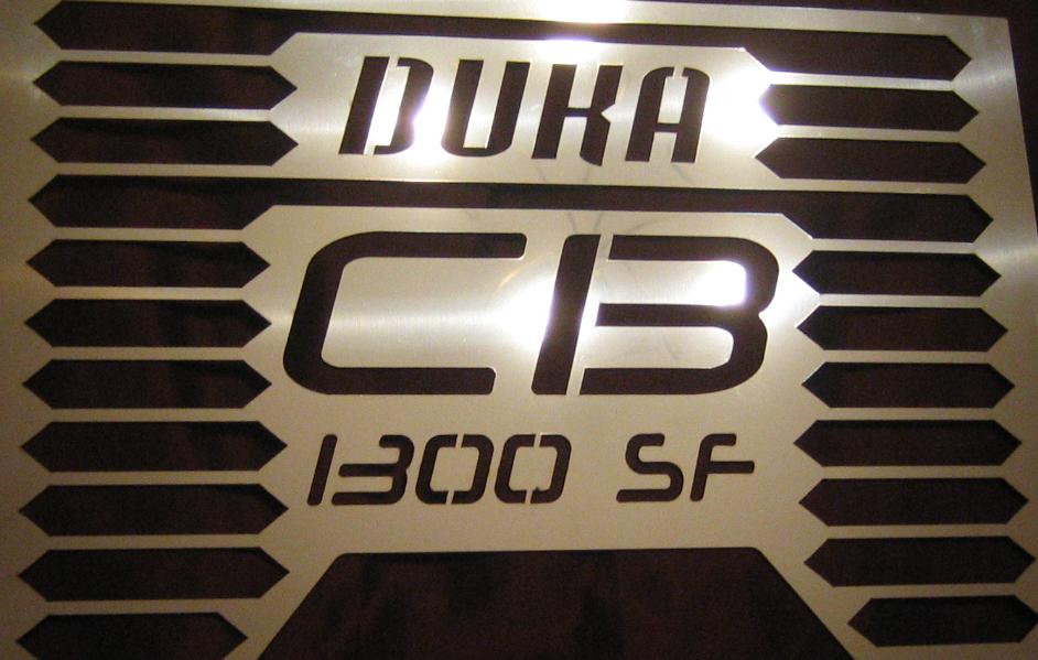

Отписываюсь, как обещал.
Сделал чертеж в Автокаде, отнес куда надо. Нашел контору, не эпатажных злобных гениев и вот. Рамка готова. Можно делать любые вещи из листовой нержавки(матовый - полированный),аллюминия, второпласта, резины, оргстекла.
(0,8-2мм)
