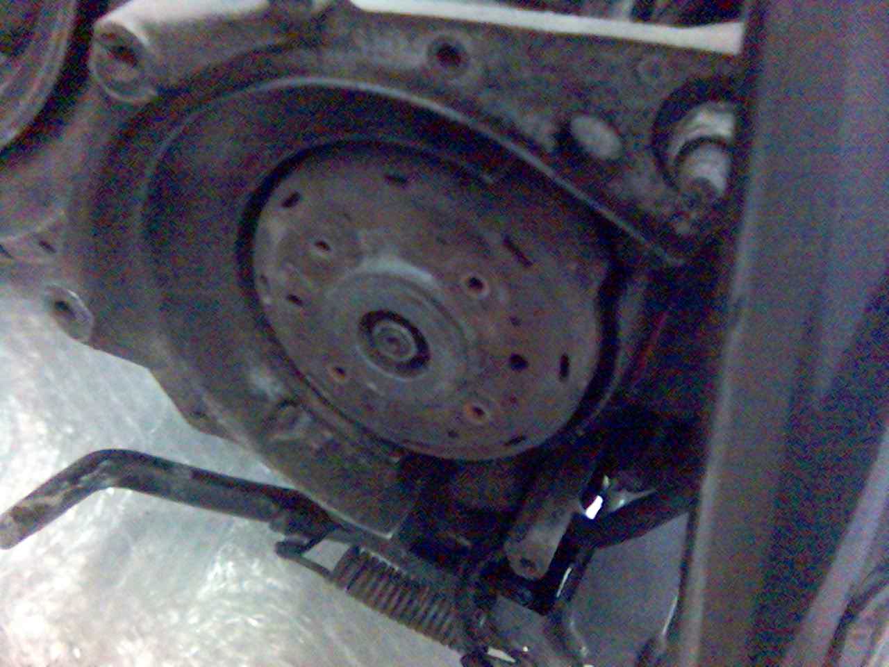

что вообще тут должно быть? справа по ходу, я хз что такое.

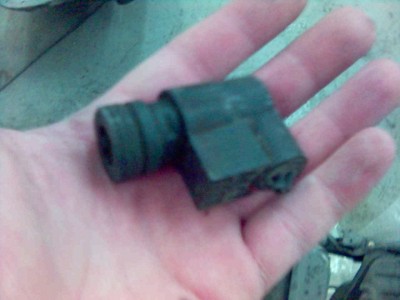

то, что втыкается в ту хрень)

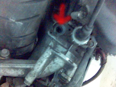

что сюда втыкается?

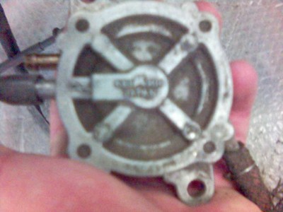

видимо, бензонасос

1 тут на четыре болта прикручивается крыльчатка охлаждения а свеху кожух
2 обогатитель автоматический( сломаный)
3 как раз он и втыкается(обогатитель) вернее не встыкается а вставляетя и фиксируется спец шайбой на 2 болта(видишь два маленьких отверстия рядом )
4 именно он( не вздумай разбирать ! не собирёшь image001 )

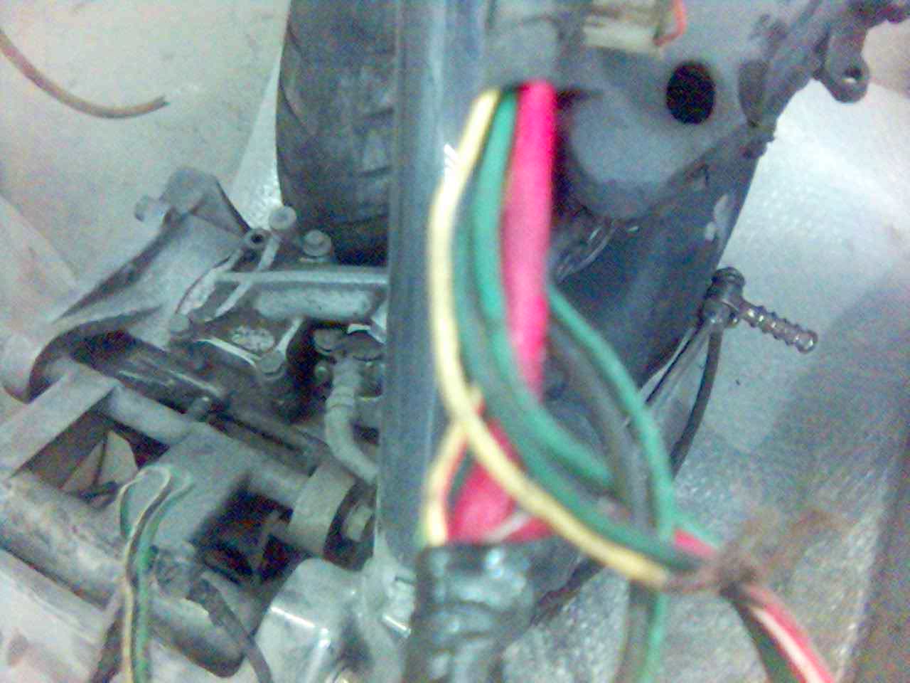

1. что за жгут на картинке (как зовется), и что вообще на нем есть? вообще, где почитать про компоненты электрики 34e? А то такое чувство, что полный индец всему, огрызки болтаются, вообще непонятно, что откуда идет.
Походу, вроде как коса с генератора, с блоком контрацепции(?) и релюхой... блин, ничего нет.

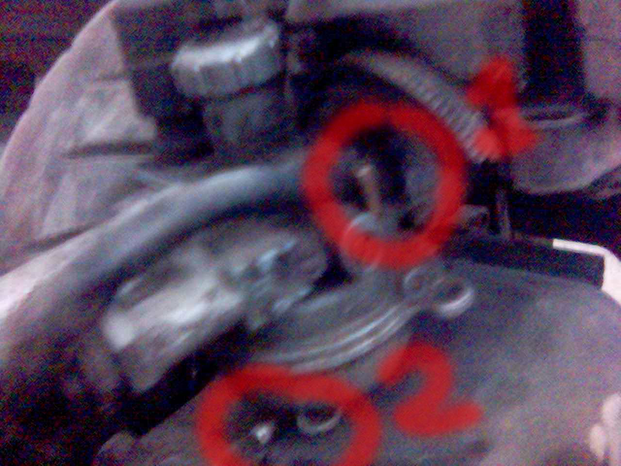

2. Вопрос про карб - на картинке два штуцера (обведены). Который из них от маслобака?

2. Нижний штуцер для слива топлива из поплавковой камеры. Если открутить винт, который обведен вместе со штуцером, то из поплавковой камеры польется бензин.

Едрить, тогда масляный верхний?

Видно хреново, но по-моему этот штуцер бензиновый. Карб похож на мой (AF-18), а на моем масляный загнутый и тоньше.

сузукин_сын по поводу электрики да и по поводу остального почитай в мануале! он есть на сайте! http://motopian.ru/reviews-24.html
по поводу карба в мануале тоже всё есть! от маслобака шлан идет к маслонасосу а потом от маслонасоса к карбюратору по моему горизантально загнутый штуцер(плохо видно но по моему у тебя на нем шланг одет) номер один - бензин номер два- слив
В МАНУАЛ!!!!!!! ТАМ ВСЁ НАРИСОВАНО!
