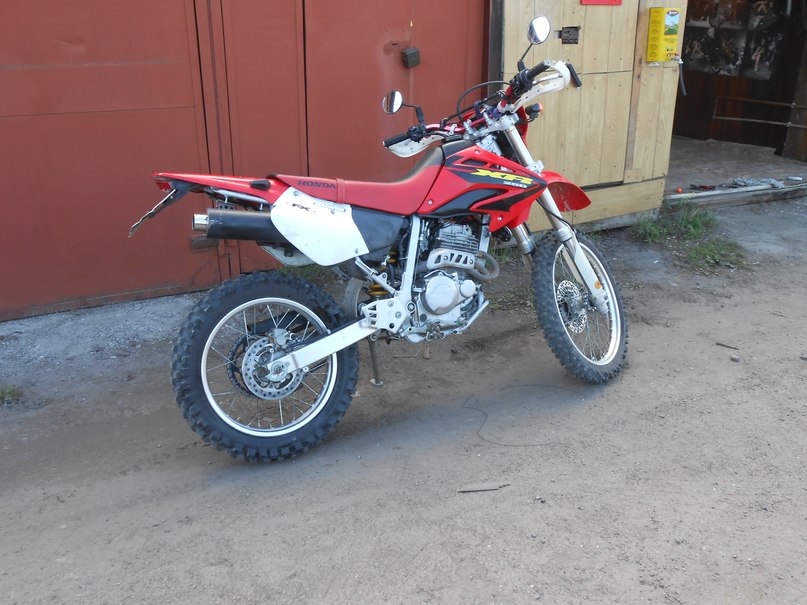

Короче, приходишь такой в гараж с целью на эндуро ехать , "а там хуй!"(с)
Чтобы ехать приходится от машины прикуривать и маслаешь стартером около минуты с перерывами, ибо 5ая батарея быстро сдыхает, сука .Кика нет в этой модификации помочь .Я даже под хвост вывел "+".Потом отлично заводится в течении дня, даже иногда на следующий. И это нормально?image010
Аккум новый, свеча новая, компрессия -12кг.см3, карбюратор чист и настроен, зазоры 0,12 вып ,010 вп выставлены , масло мотюль 7100, динамика конечно хуиная, но для четвертушки 4х клапанной нормаль, гопед обмыт был как надо ...
Что за говно присходит? Блядство какое то, и это бесит image010 image068

..сегодня, после очередного дрочева по заводке , прогревал гопед на старом карбе , вдруг внезапно заглох, смотрю бензин дорогостоящий хуячит в районе поплавковой камеры, может игла ебёт мой моСк?
ебаная одностволка!
я в ахуе,
...что спать спокойно,
...и кушать не могу(с)
 Размер файла:  106.67 KB
 Просмотрено:  719 раз(а)
СообщениеДобавлено: 16 Октябрь 2014 22:35    Заголовок сообщения: Ответить с цитатой
еБать копать, завёлся как надо.
Прикрыл крючок ...и ,оказывается, вся хуетень в карбюраторе.. image010
