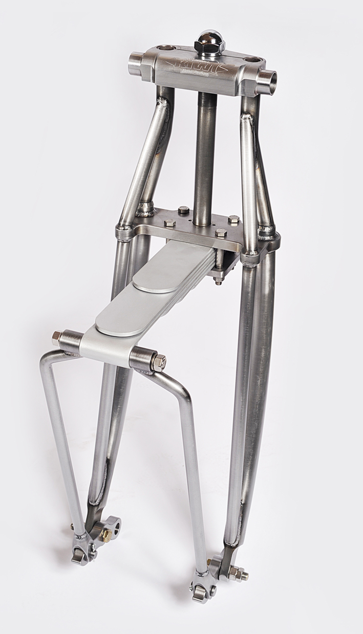

Как вам передняя подвеска этого монстра? Были реальные прототипы, или чистая фантазия скульптора? Вроде, схема вполне рабочая.

Ну так а чем она отличается от обычных рычажных вилок?
Отсутствием амортизатора и направлением навивки пружины :rulez:
Использованием половины рессоры. Будь там целая рессора - вопроса бы не было. А так страшно представить, какие там нагрузки возникают в точке крепления рессоры к вилке.
Да никаких, рычаг очень маленький относительно длинны рессоры, а рессора такая, что хрен согнешь под весом мотицикла image020

Обычная рессорная вилка, устанавливалась в основном на мото начала 1900х . Сейчас можно встретить только на кастомах

mongolor писал(а):
Как такая рессора крепится в верхней точке? Она ж крепежные болт(ы) выкорчевывать будет?
+1
Будет image020

Да нибудет, там ход вилки сантиметров 5 всего, нагрузки просто не будет создаваться. Рычаг маленькай.

Ход непричем. Важна нагрузка. А она равна как минимум 30% веса мотика + от попадания в колдобины добавляется. И усилие на вырывание такого рычага даже с учетом небольшой длинны рессорины может быть достаточно большим

да дело не в длинне рессорины, а в длинне рычага на котором колесо крепится. image053

имхо - длина рычага, на котором крепится колесо конечно снижает как-то нагрузку, но больше всё-таки влияет на возможный ход колеса вверх-вниз(без учета влияния рессорины)
И потом, я не говорю, что конструкция неработоспособна, но ущербность присутствует.

Четверть-эллиптическая рессора. Экзотика, но работает.
Когда научились делать винтовые пружины, перешли на них. Технологичней, проще.

Многолистовая рессора сама по себе работает как амортизатор из-за трения между листами. В начале автомобилестроения никто не применял амортизаторы.

вилка для дэшника чтоле?
ось колеса крепления качалки восьмерка чтоле? ужос julli
СообщениеДобавлено: 18 Март 2014 17:17    Заголовок сообщения: Ответить с цитатой
Магз, это велосипедная вилка. Ты чо. Крепление колеса под стандартную велосипедную ось.
