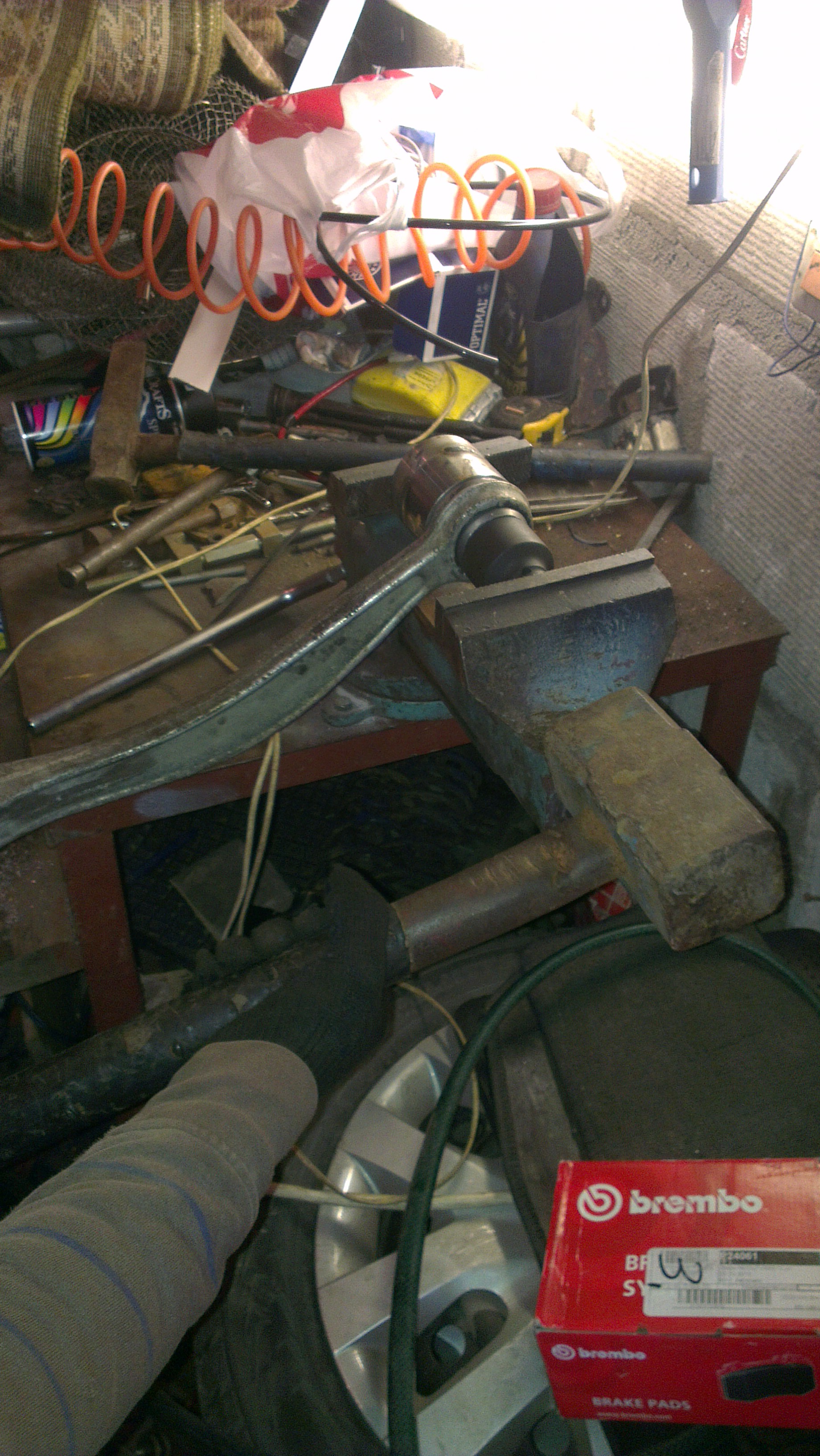

Не так давно меняли с другом сайленты на саабе и рено, на саабе использовали молоток и проставки похожие на поршни,по которым били и тиски. к моменту замены сайлентов на рено, друг изготовил пресс из домкрата и швеллеров - классная штука.
Вот как это было на саабе
 Размер файла:  1.24 MB
 Просмотрено:  544 раз(а)
