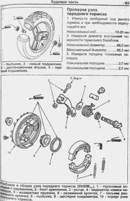

Тросик входит с суппорт в этом месте (см. рисунок). Когда колесо крутится, то вертикальное вращение с помощью червячной передачи преобразуется в горизонтальное. Вот эта горизонтальная шестеренка и потёрта. Проскакивает.
Супорт Honda Tact
 Размер файла:  68.71 KB
 Просмотрено:  993 раз(а)
Холодильник
Сообщения: 880
СообщениеДобавлено: 15 Июль 2010 18:14    Заголовок сообщения: Ответить с цитатой
На суппорте сниими сальник(чёрное кольцо) и вынь шестерню,проверь крутиться ли червяк(железный) сняв тросик и прокрутив "лопатку".

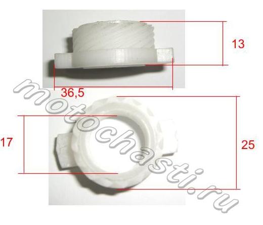

И как правильно называется эта пластиковая шестеренка?
Добавлено спустя 12 минут 59 секунд:
Вопрос снят. Нашел как называется. Шестерня спидометра.
Здесь есть и стоит всего 90 руб!
Буду искать в Питере...

угу...конечно привезутimage020))) только с зеркальным углом наклона косой передачи image020 вобщем, как на картинке
Вот так всегда image020
www.mc78.ru
fatherboard
Сообщения: 152
Откуда: из СПб
СообщениеДобавлено: 19 Июль 2010 10:01    Заголовок сообщения: Ответить с цитатой
murez писал(а):
угу...конечно привезут))) только с зеркальным углом наклона косой передачи вобщем, как на картинке
Да уж. Хорошо, что перед окончательным подтверждением заказа снял шестерню. Хотел просто размеры точные снять, перестраховаться. Вовремя заметил направление. Полез в инет и нашел с нормальным направлением и надписью "Обратите внимание на направление зубьев." image020
Буду искать дальше image020
